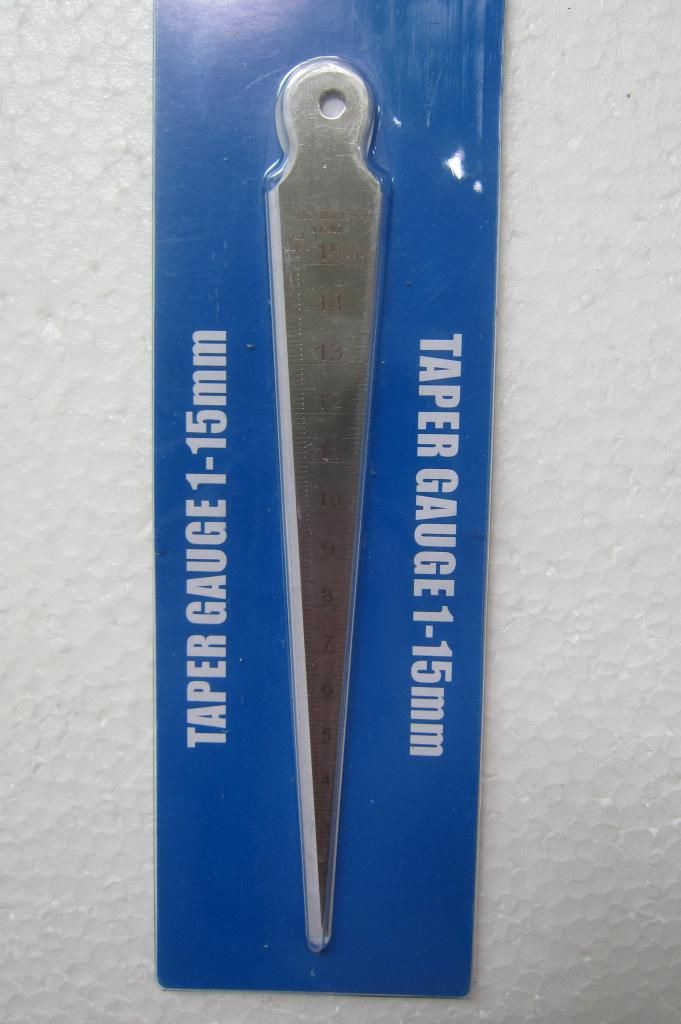

**ทั้ง ๆ ที่ชอบเขาแกะด้านบน ที่ไว้วัดรูท่อยางแก็ส ท่อน้ำมัน แต่เบื่อเวอร์เนียติด ๆ ดับ ๆ
ตอนหลังเลยสั่งแบบนี้มาใช้แทน ยิ่งพวกช่างและร้านก่อสร้างชอบพูดเป็นหุน ผมจำผิดถู้กที ใครมีเทคนิคการจำหน่วยหุน..บอกที อย่างท่อPU ที่จะใช้ตอนไล่ลมเบรค กี่หุนครับ

4. ไม่มีการวัดอะไรที่ให้ค่าได้ตรงเป๊ะ 100% ต้องมี error บ้างครับ แต่error ตรงนั้น
เป็นค่าที่เรายอมรับได้หรือไม่ ค่าที่ผมวัดกับยางผมไม่ซีเรียสเพราะยางสามารถยืดตัวไ ด้ เลยไม่ห่วง
มากครับ Taper gauge ของคุณก็มีประโยชน์ครับ แต่การใช้งานตามบ้านแทบจะไม่ได้ใช้ครับ
แต่ท่านใดอยากมีติดไว้ก็ไม่เสียหายครับ
