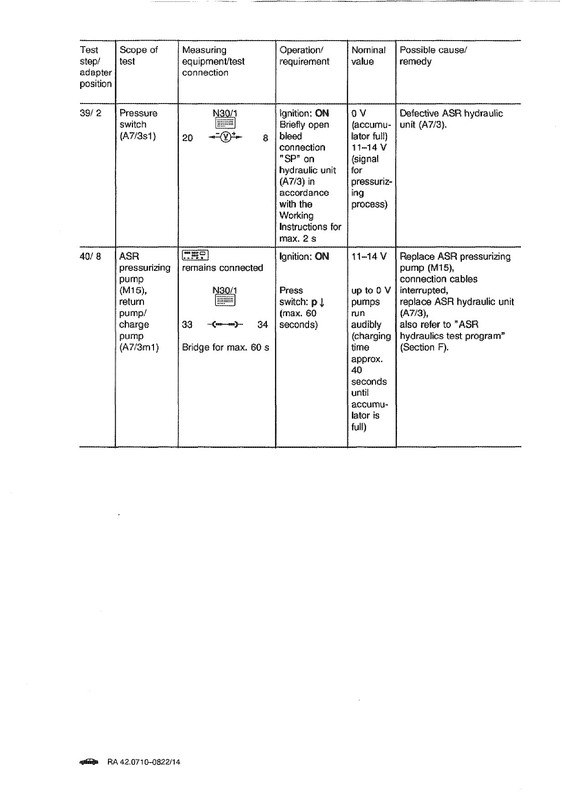

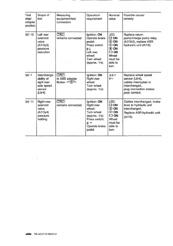

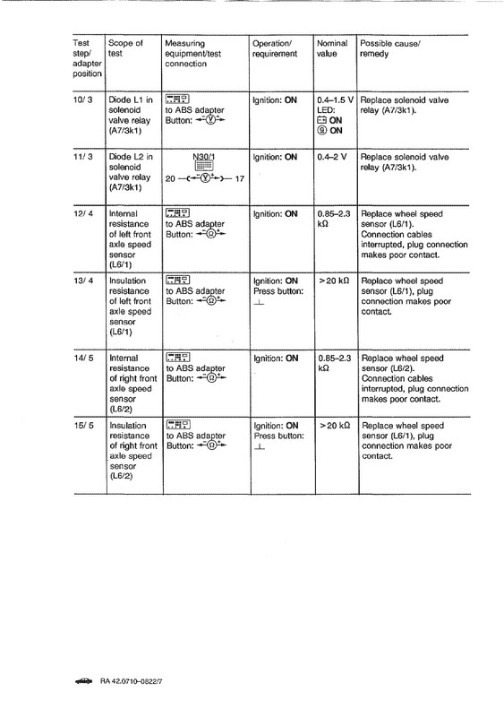

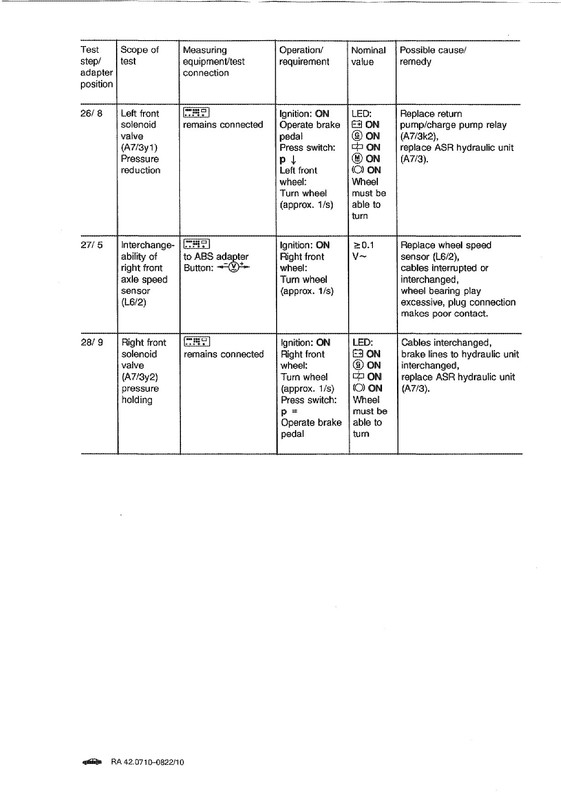

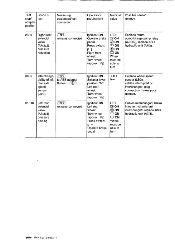

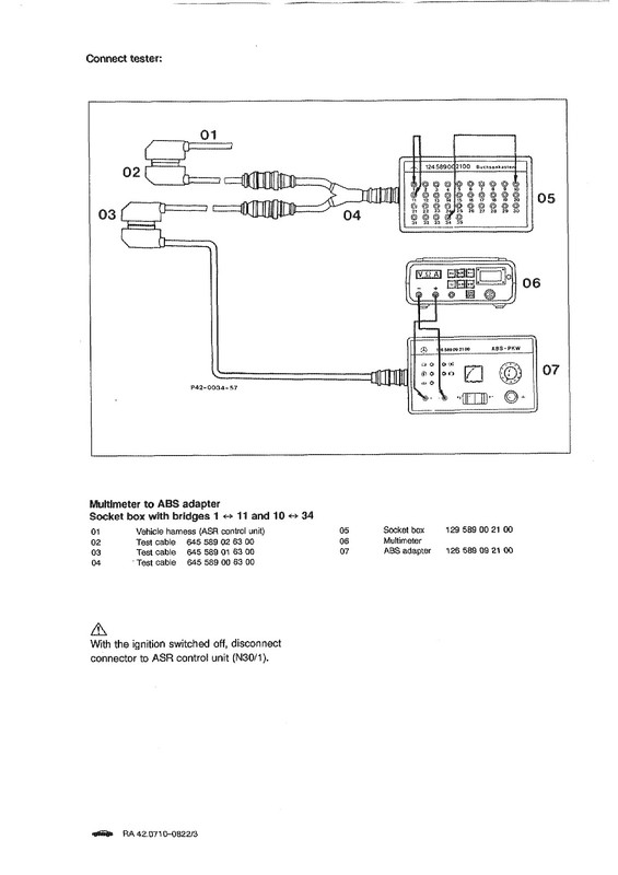

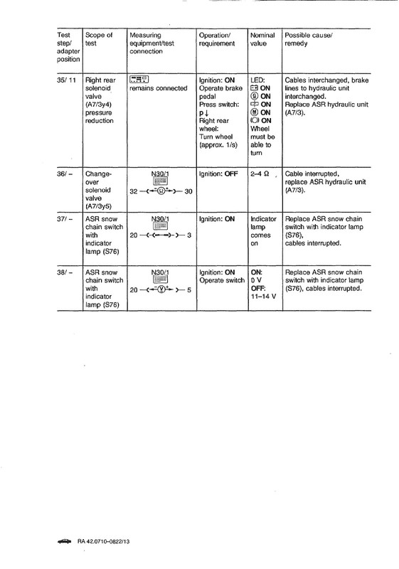

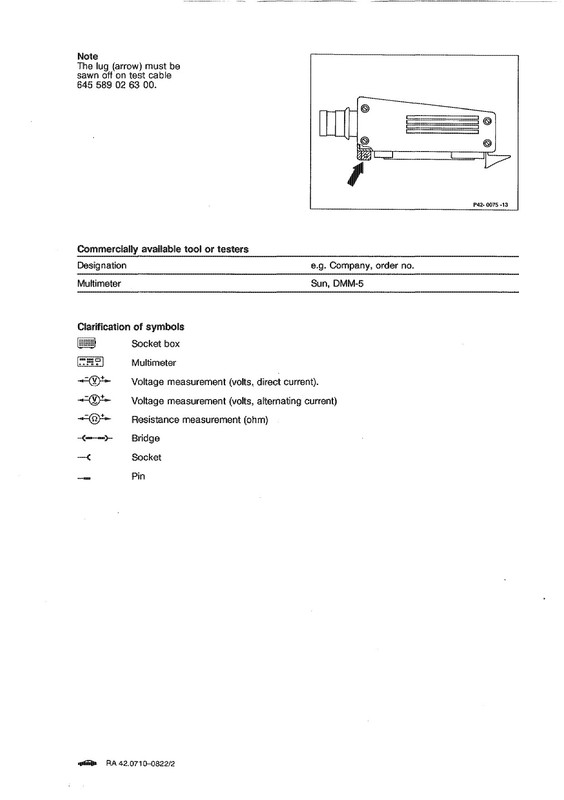

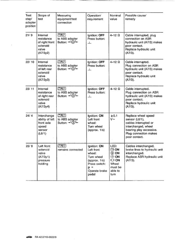

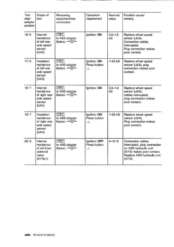

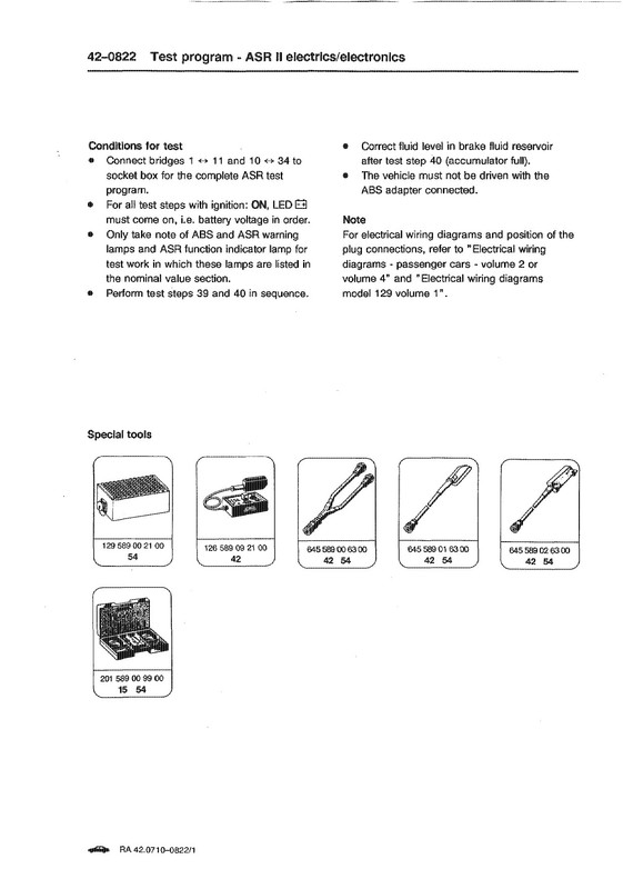

ผมลอกเขามา เผื่อมีประโยชน์ครับ
image hosting
se278 is offline   Reply With Quote
Old 07-12-2019, 07:24:09 PM   #17
se278
Join Date: Sep 2011
Location: ขอนแก่น
Posts: 1,947
Thanks: 473
Thanked 2,361 Times in 996 Posts
ต่อครับ ขออภัยยาวไปหน่อย
