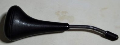

พอดีจะเปลี่ยนหัวเกียร์คับ หมุนเท่าไรก็ไม่ออก ต้องทำยังไงคับใครพอจะทราบบ้างคับ เปนหัวเกียร์ของ W124 ตามรูปเลยคับ

ที่ปลายเหล็กของคันเกียร์จะมีน๊อตอยู่จำไม่ได้ว่าเบอ ร์อะไรคลายน๊อตตัวนั้นก่อนคับถึงจะหมุนคันเกียร์ออกม าได้ ตอนใส่ก็เหมือนกันหมุนคันเกียร์เข้าไปให้พอดีแล้วขัน น๊อตตัวเดิมให้แน่นคับ

คันเกียร์ และหัวเกียร์แบบนี้ถอดออกจากกันไม่ได้นะครับ เอ หรือผมเข้าใจผิดไปเอง

พี่จำไม่ผิดหรอกพี่
เอ้าฉายซ้ำอีกทีก้อด้าย
จะถอดคันเกียร์124
ก่อนอื่น เอางี้ดีก่า
-ถ้าไม่มีกล่องเก็บชองคอนโซลกลาง เลิดพรมที่ปิดออก ถ้ามีกล่องรูดฝากล่องไปด้านหลัง ใช้ไขควงฟิลลิปส์(สี่แฉก)ไขสกรูที่ยึดอยู่บริเวณด้าน หน้ากล่อง มันจะยึดกล่องกับคอนโซลเอาไว้ออก ยกกล่องที่ด้านหลังขึ้นนี๊ดนึงแล้วดึงถอยหลังออกมา
-เมื่อเอาพรมออกหรือถอดกล่องออกมาแล้ว ด้านหลังของแผงลายไม้คอนโซลกลางที่มีสวิชท์เปิดปิดกร ะจกอยู่ จะมีเดือยพลาสติกมีสกรูยึดอยู่หนึ่งตัวคลายสกรูออก อย่าเพิ่งยกขึ้น
-ที่แป้นเกียร์จะมีพลาสติคดำครอบอยู่โดยรอบ ให้ยกขึ้นตรงๆ
-คราวนี้กลับไปยกด้านท้ายคอนโซลลายไม่แผงเกียร์ขึ้นแล ้วดึงถอยหลังออกมา
-แป้นเกียร์(ตรงนี้ละเริ่มลืมแย้ว ถึงบอกให้ไปค้นกระทู้เก่าไง)ยกแผงบนขึ้น ระวังปุ่มที่สะไล้ด์ E/S มันจะการร์เด้นท์หาย
-มือซ้าย สำหรับคนถนัดขวา จับหัวเกียร์ไว้ มือขวาจับกระป๋องเบียร์ เอ๊ย...สวดมนต์ อิอิ มะช่าย จับประแจเบอร์แปด เอ....หรือเบอรืสิบหว่า คลายมันออกโดยหมุนทวนเข็มนาฬิกา
-พอคลายได้แย้ว มือซ้ายก็ดีมือขวาก็ได้ หมุนหวัเกียร์ทวยเข็มนาฬิืกา อีกมือคอยจับแป้นเกียร์ช่วยด้วย อย่าสให้มันเจ็บง่ะ
แค่นี้แหล่ะ แต่บอกก่อนว่า ตอนใส่น่ะ......อยากกว่าตอนถอดอ่ะ
ถ้าไม่เชื่อ วันเสาร์มาอู่บ้านจะถอดให้ แต่ใส่เองน่ะลุง

ขอบคุณคับที่ให้คำแนะนำดีๆ คือผมจะเอาแต่หัวเกียร์ออกต้องถอดทั้งด้ามเลยเหรอคับ จะเอาหัวเกียร์ตามรูปใส่แทนคับ

ใช่แล้ว

ต้องซื้อขาแต่งมาใส่ อันละสามสี่ร้อย

ผมซื้อขาเกียร์มาจากคุณบูลเพื่อเปลี่ยนหัวเกียร์ เพราะหัวเกียร์เก่าหมุนออกไม่ได้ครับ

ขออภัย บอกตรงๆ น๊ะครับ ผมเอาคัตเตอร์เฉือน
หัวเกียร์(ยาง)ออกเลย เพราะอยากใส่หัวลายไม้
ร้านประดับยนต์หน้าโลตัสชัยนาท ถอดไม่ออก
ปรากฎว่ามันมีเหล็กกลมๆประมาณเหรียญ ห้าบาท
เชื่อมติดอยู่ ตรงหัวเกียร์ ลองถอดหลายวิธีแล้วไม่ออก
และดูแล้ว หมุนไป- มาไม่มีทาง รูของหัวเกียร์เล็ก
เท่าพอดีกับแกนเกียร์ ถอดแบบอาจารย์คงไม่กล้าครับ
เสียดายเหมือนกัน เอามาขายได้หลายตังค์

ก็บอกแย้ว เอามาเยยเด๋วถอดให้
แต่ตอนใส่ ต้องใส่เองน่ะ
