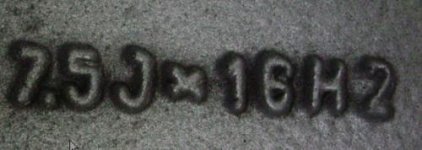

รบกวนอิกครั้งนะคับ
ครั้งแรกผมเอากระจกส่องดูเลยไม่แน่ใจเท่าไหร่คับ
ครั้งนี้ผมเลยถอดล้อออกมาดูแล้วเก็บรูปมาไห้พิจราณาคับ
เอารูปมาฝากด้วยคับ เนื่อจากไม่เข้าใจจรีงๆนะคับ
เห็นพาร์ทนัมเบอร์เป็นของ w140 เลยขอเดาไปก่อนเลยว่า et 51 ครับ
แปลกดีเพิ่งเคยเห็นเหมือนกันครับ :confused:
