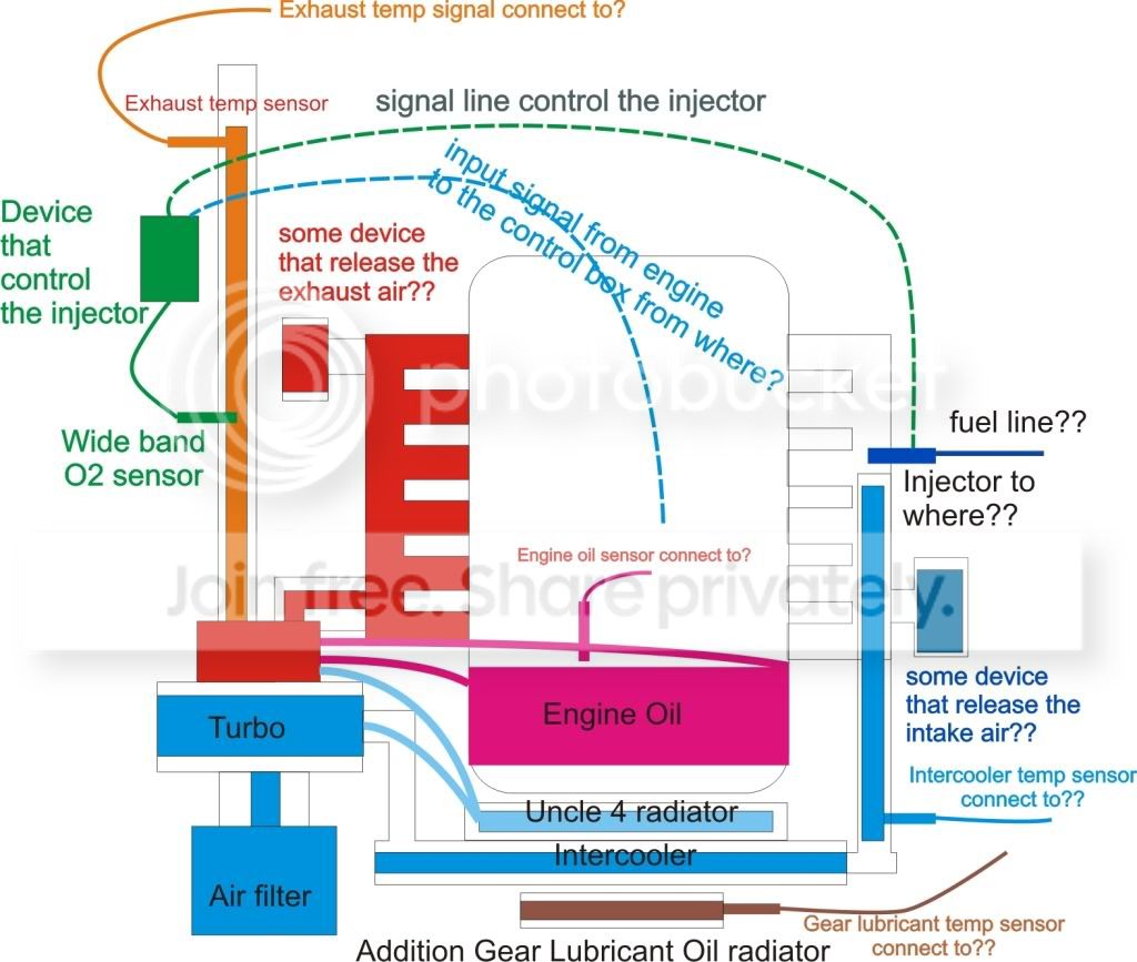

จากที่อ่านๆในเวป ตอนนี้ลองเขียนแผนผังอุปกรณ์ขึ้นมาชุดหนึ่ง
ไว้จะค่อยๆ อัพเดท แก้ไขแผนผัง และลงชิ้นส่วน ตามผังดูครับ:p
นั่งอ่านเพิ่มเติมเริ่มรู้จักอุปกรณ์ต่างๆมากขึ้นละครับ แต่ยังไม่เข้าใจอีกเยอะเลย
ผังใหม่ตามเสกลห้องเครื่องจริง:p
